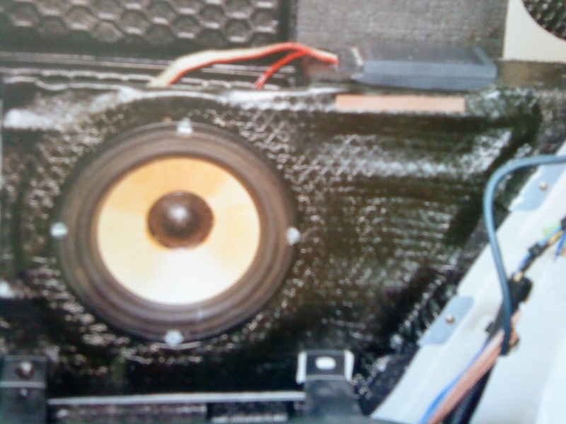

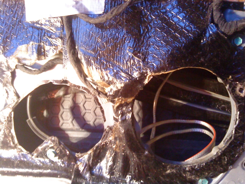

portières avants
fait avec des plaques de goudrons autocollantes puis en bas de portes avec du plain chant(focal)
puis le contre porte recouvert lui aussi de plaques de goudron autocollantes avec tous les fils noyer dans le goudron
deuxième trou percé a la scie pneumatique pour ouvrir de l'espace pour la doublette 6w1
panneau de porte recouvert lui aussi de goudron
plusieurs couches mises les une sur les autres pour retrouver un plat pour pouvoir placer a l'arrière la cale qui sera fixé au contre porte
aile arriere
