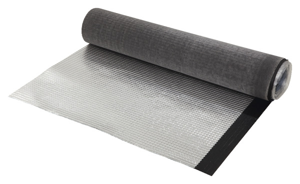

La préparation des porte sont en cours,
Composition:
-dynamat
-dynamat liner
-mamouth
-epoxy+sable
sable 100-150 Um je pense meilleur densité
-ti peu de fibre sans la fibre
2 plaque d'alu ou de fonte pas décidé encore selon le poids final on verra.
Plus qu'a...
