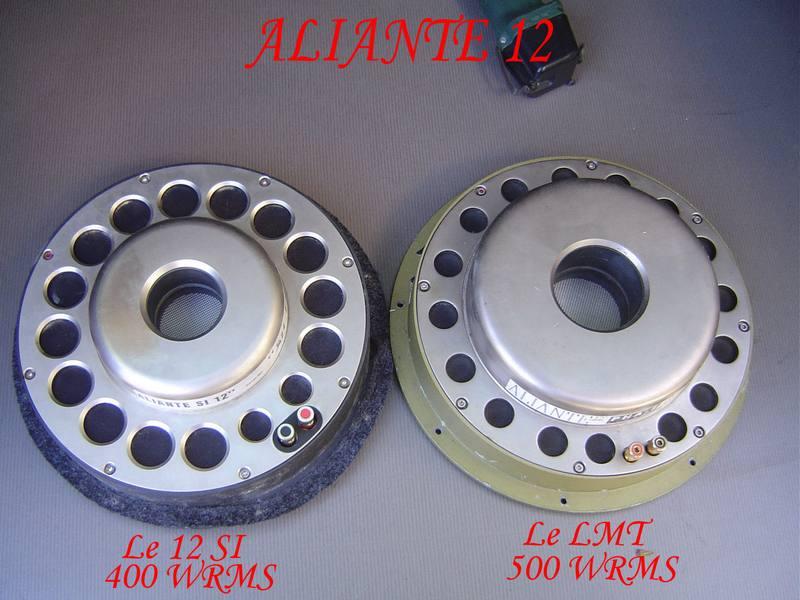

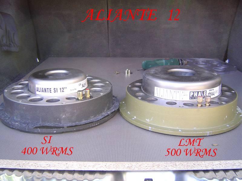

Aliante 10 et 12, first version en phase linear. Pmax 250W, saladier gris + borniers à visser
Aliante 10 et 12 si, phase linear, pmax plus forte, 350w, saladier noir + borniers pression
Aliante 10 et 12 LTD ou si LTD, phase évolution, moteur du A15, pmax 500w, saladier noir, bornes pression
des tofs partout sur le net de ces trucs pour voir les versions

toute façon si tu le colles en butée....ce qui peux arriver quand on fais nimp....te faudra après chercher les morceaux de ta bagnole eparpillés un peu partout....
j'ai déjà eu du SI monté en doublette avec du classique....vu qu'il y en a pas 2 pareils niveau TS, au final, telle ou telle version ca veux pas dire grand chose...
Les LTD subjectivement cognent plus....en descente et infras la first version
