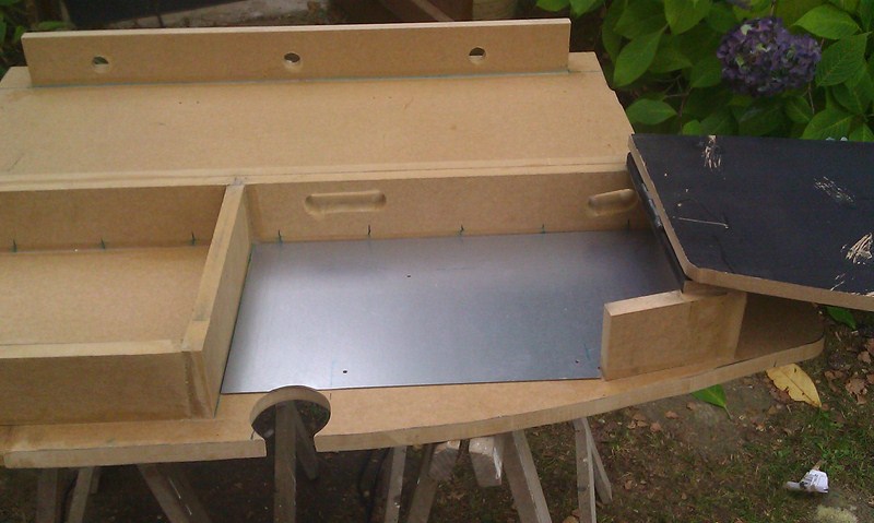

Début du coffre :

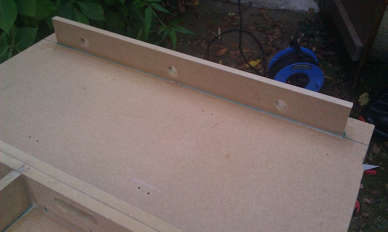

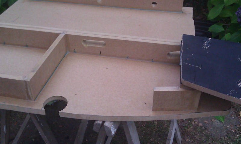

Sinon la suite :
l'apprenti mécano :

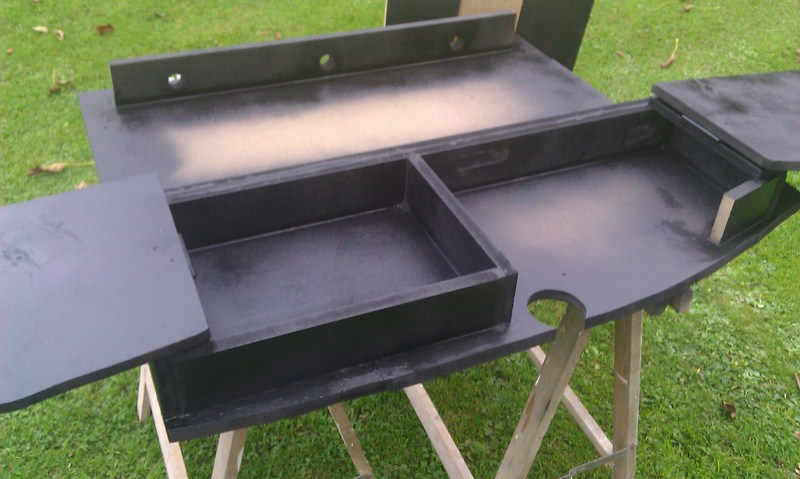

La méthode de rangement :
Un renfort collé :

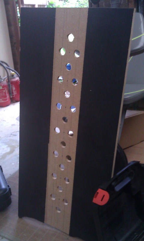

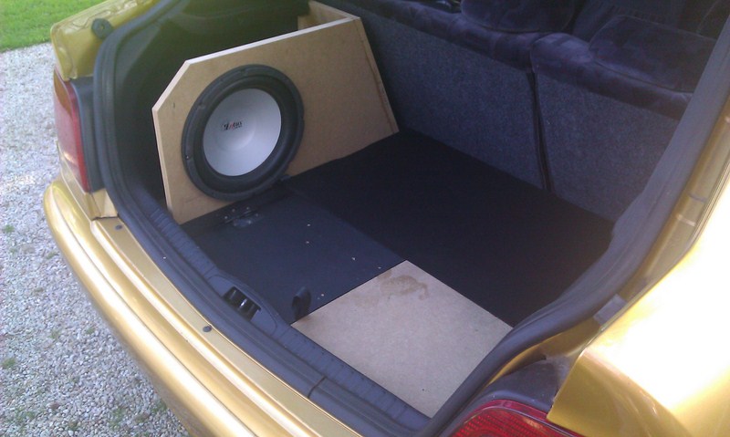

Le caisson :

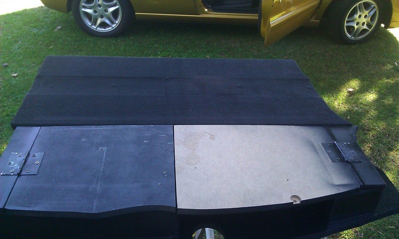

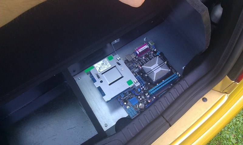

Dans le coffre, avec la plaque au dessus des amplis :
La trappe du PC monté :
Le tout 'finit' dans le coffre :

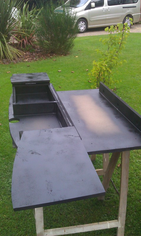

Trappe PC ouverte :
Trappe 'bordel' ouverte et on voit un rangement sur la droite :
Toutes les trappes ouvertes Surprised :
Les charnières seront changé, c'est celle que j'avais dans la clio, elle me plaise pas... elles prennent du jeux...
Voilà pour la menuiserie, quasiment finit, reste 2-3 trous à faire pour passer le câblage, et la finition...
Le tout est fait quasiment sans vis, et sortie des vis apparente sur le caisson, 0 vis visible ailleurs...
Wink

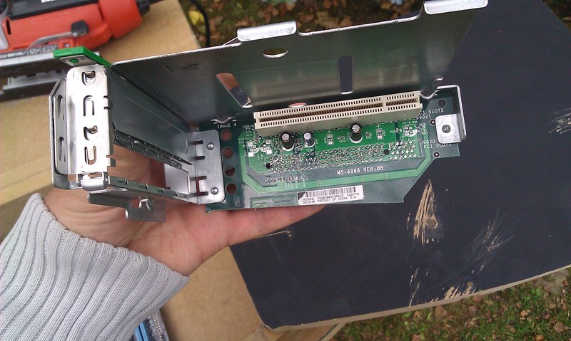

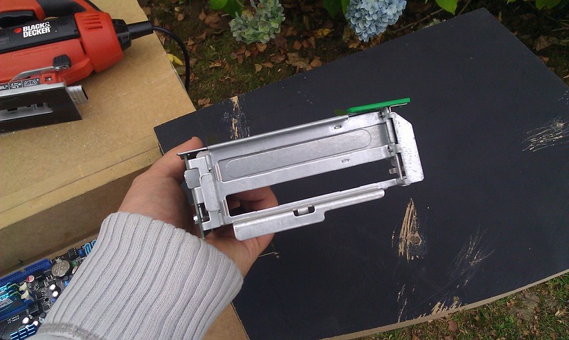

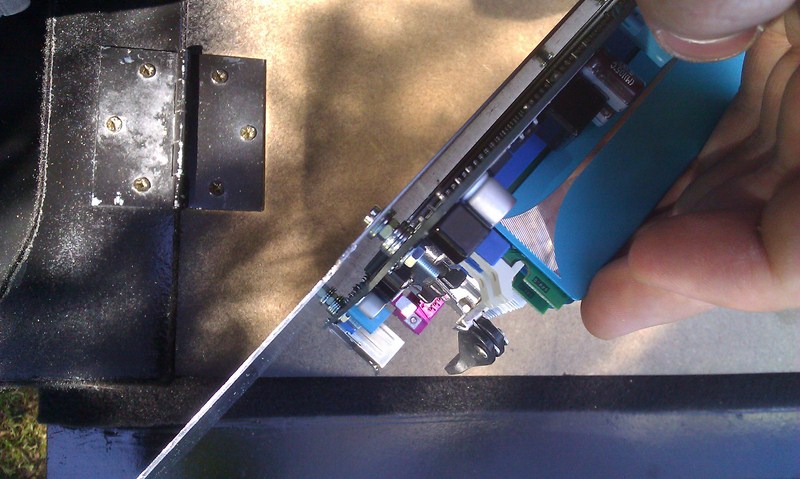

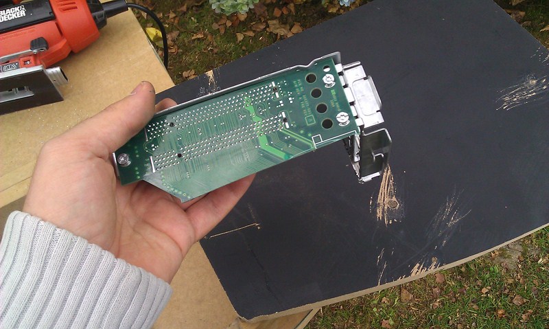

Modification d'un renvoi d'angle PCI pour l'installation de ma carte son (M-audio 1010LT) :
On découpe ce qui dépasse :
On vire ce qui ne sert plus à rien (un port PCI) :

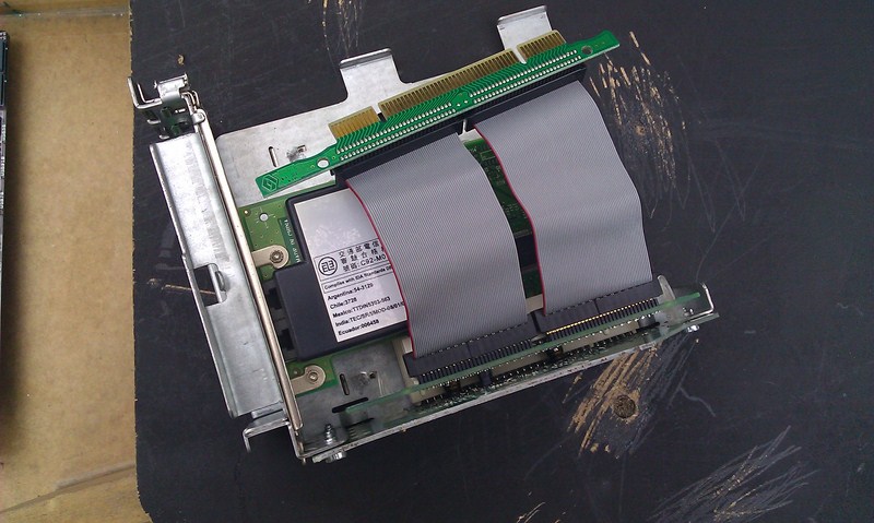

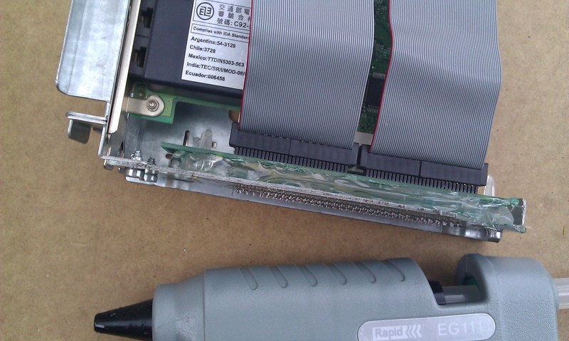

On met en place un renvoi d'angle souple :

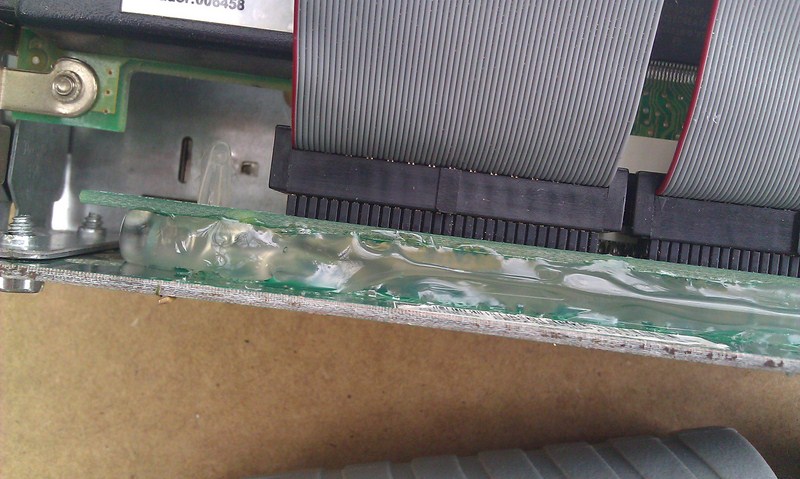

On rajoute 2 tonnes et demi de colle chaude :

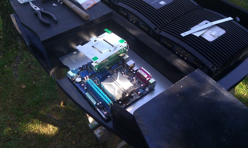

Plaque en alu pour la fixation du carpc :
Carpc en place :

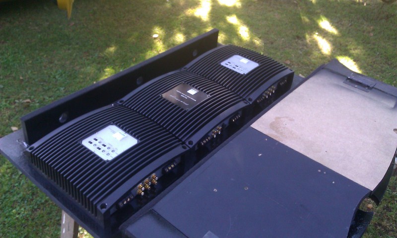

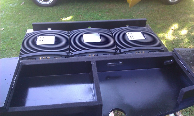

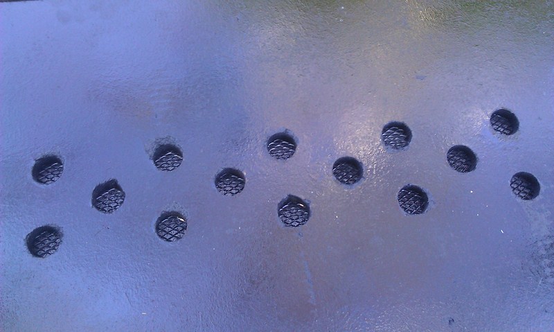

Aération des ampli :

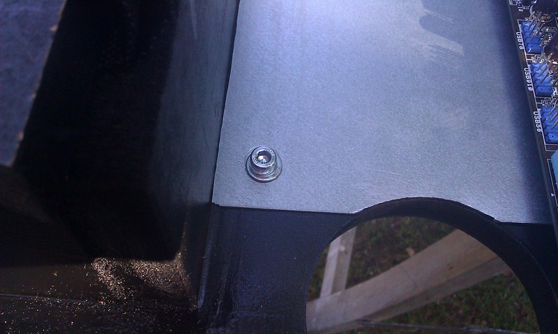

Ampli visé avec écrou à frapper :

la 'ventilation' des ampli :

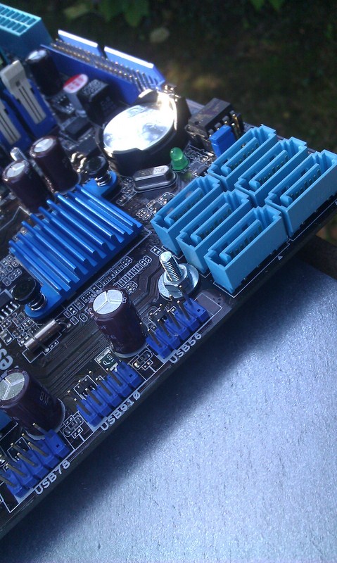

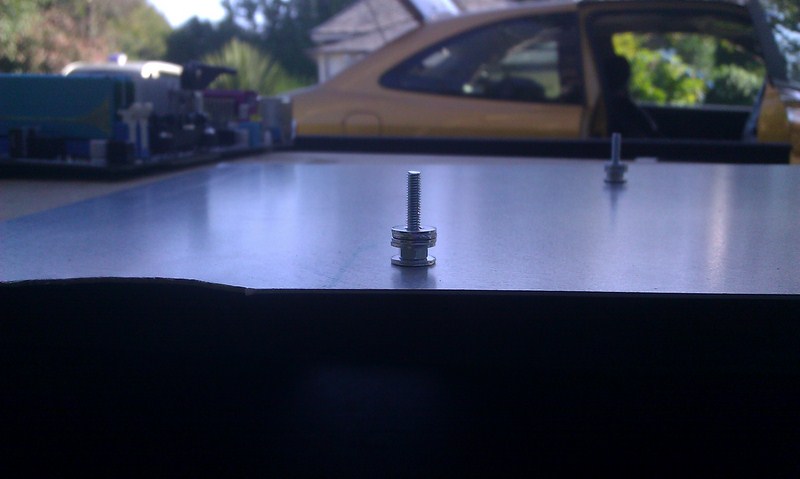

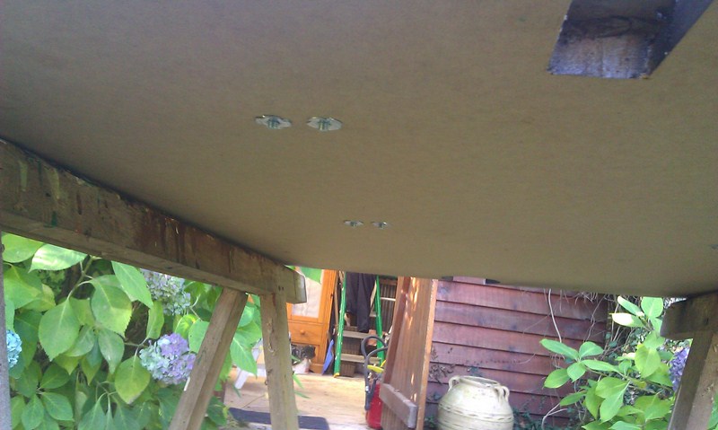

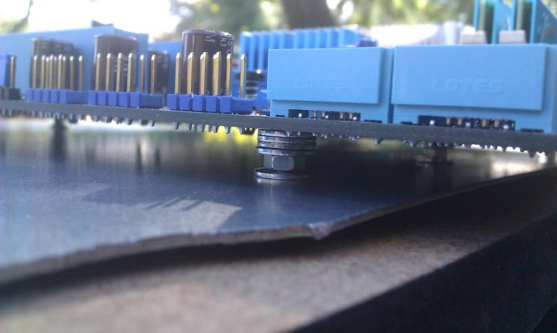

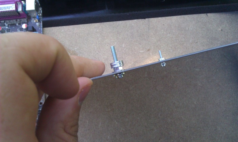

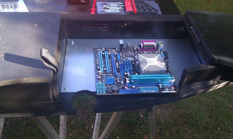

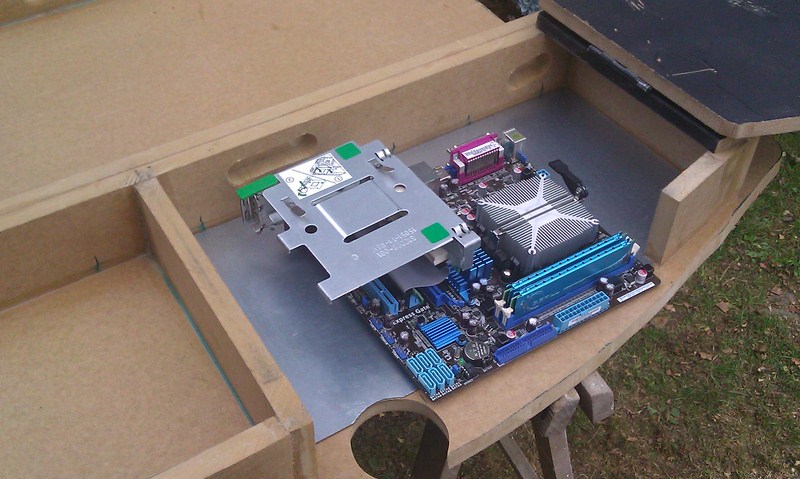

Fixation de la carte mère (boulon/écrou/ plein de rondelle)
Le tout monté :
Fixation de la plaque carte mère dans le rack (écrou à frapper) :

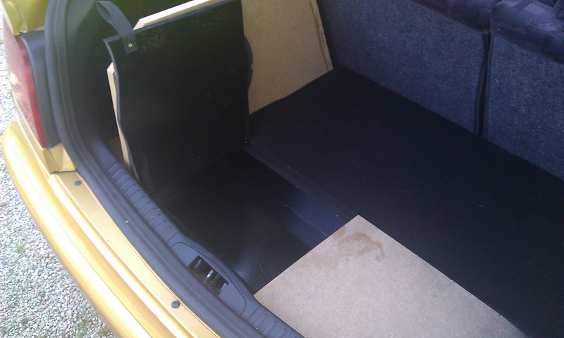

Le tout dans le coffre :
