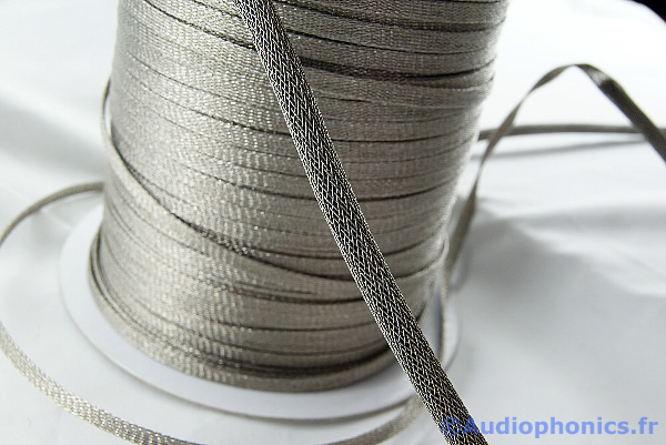

bon, j'ai définitivement collé hier les deux calles epaisseur 36mm au portieres, à la colle sika 11FC + paxaflex, ça bouge pas serré par 5 vis M6...j'ai fait un truc en béton je l'espère.
ai remis les garnitures qui ont pris quelques kilo
ai branché les deux SEAS ca18rly
les tweets sont branchés
du coup ce soir petite séance d'écoute
1-j'ai du souffle, pas trop mais assez pour me gêner, sur tout mes CD gravé et originaux et USB mp3
2- sur le track du CD yaska "zero bit silence" j'ai pas de souffle, meme a 33/33
3- j'ai un mini parasite (alternateur) moteur alumé mais inaudible passé 15/33 et j'écoute à 20-25/33
je précise que j'ai du gainage "ELECAUDIO Fiberglass Gaine Tressée Fibre de Verre + Cuivre OFC 06~12mm"
qui a mon avis fait un peu "antenne" et choppe toutes les mayrde qui passent. Donc je testerais de la relier a la masse cheers
4-Putin comme ça marche bien les HP de home, (rappel woof seas, tweet VIFA sur ampli helix)
5- j'ai l'impression que la scène est plus dure a régler que sur mon ancienne installe active, j'ai un flou constant voix pas super localisées même si j'arrive a les bouger et a les mettre au milieu ou en face de moi. Peu etre suis-je plus exigent qu'avant ? (ayant écouté plein d'autre wature maintenant)
6-j'ai quelque cui-cui ... notamment ma serrure de gauche, ou le hayon ...c'est pire en roulant , mais sa va a l'arrêt, mais sa me soule.
7- J'ai un manque d'impact sur les coup de caisse claire. manque de puissance/tenue de la membrane ? (25watt @8ohm par woof)
8-depuis le passage en trois vois, le sub a explosé, bien plus précis rapide, défini, descente meilleure...du regal
mes reglges pour le moment
tweet 8K@6db environ 30 a 40cm a droite -11db sur le poste gain 50% a l'ampli
woof 2.5K@12db 100@6db environ 30 a 40cm a droite - 0db sur le poste gain 50 % a l'ampli
sub 50@18 ( sinon ça fait BROUUUU : 30cm dans 40L) -3db sur le poste gain 3/4 a l'ampli
equa flat
