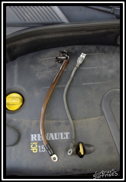

On passe d'un 10-15mm² à un 50mm² Very Happy

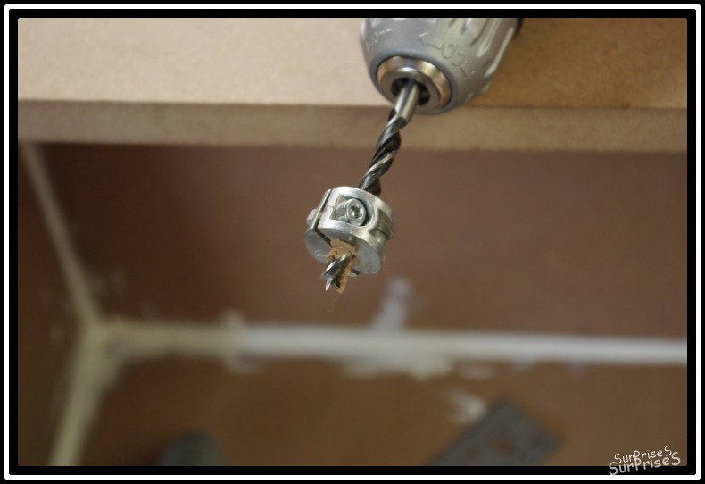

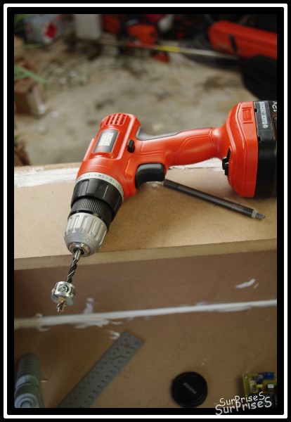

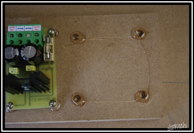

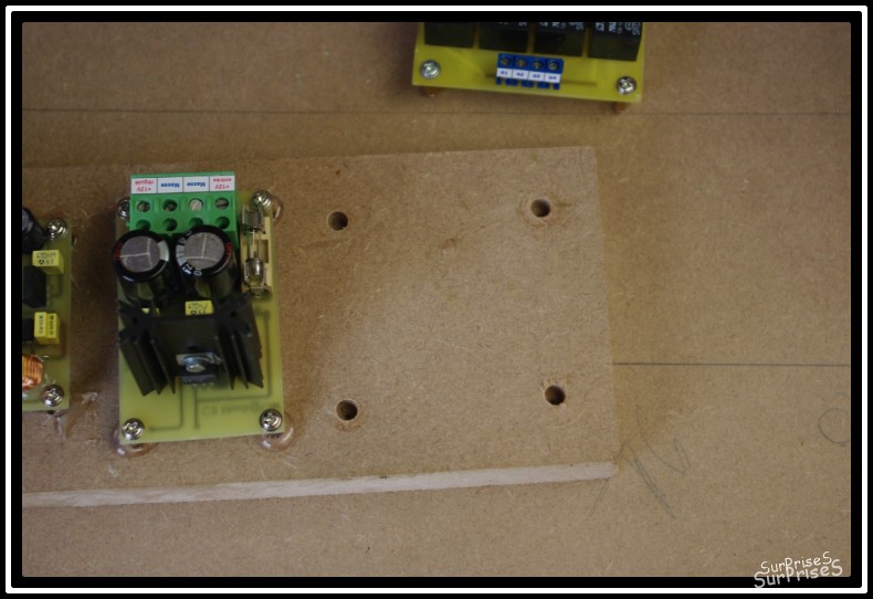

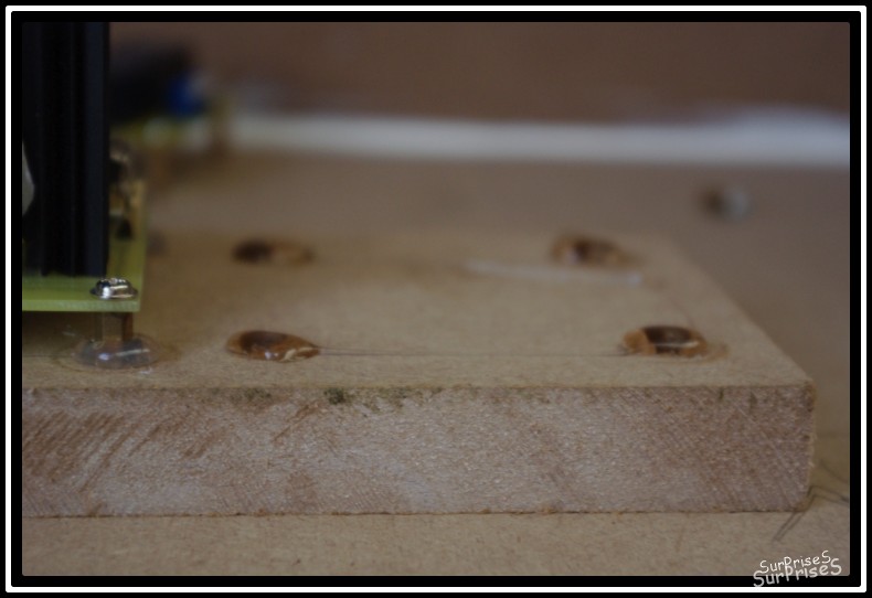

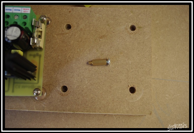

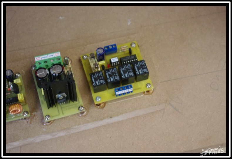

Installation de modules divers, alors pour ce faire on prend une perceuse :
On rajoute sa sur le foret :
Sa donne ça :
On met ça sur les modules :

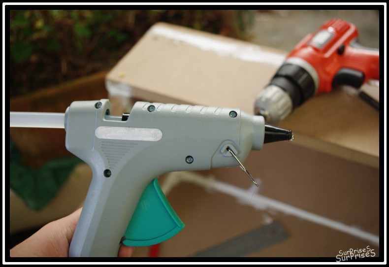

Ensuite on fout de la colle dans les trous grâce a se truc :
Op :
On plonge le module dedans :
Donc ce module permet l'allumage et l'extinction différé des remotes qui sont câblé dessus, j'ai un délais de 1sec entre l'allumage de 2 remotes et quasi rien à l'extinction.

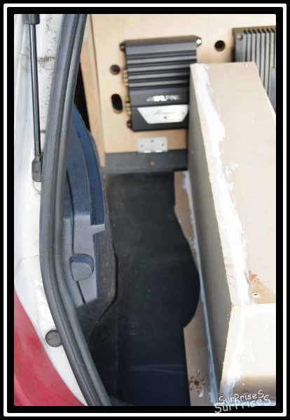

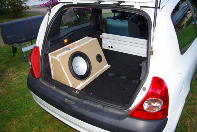

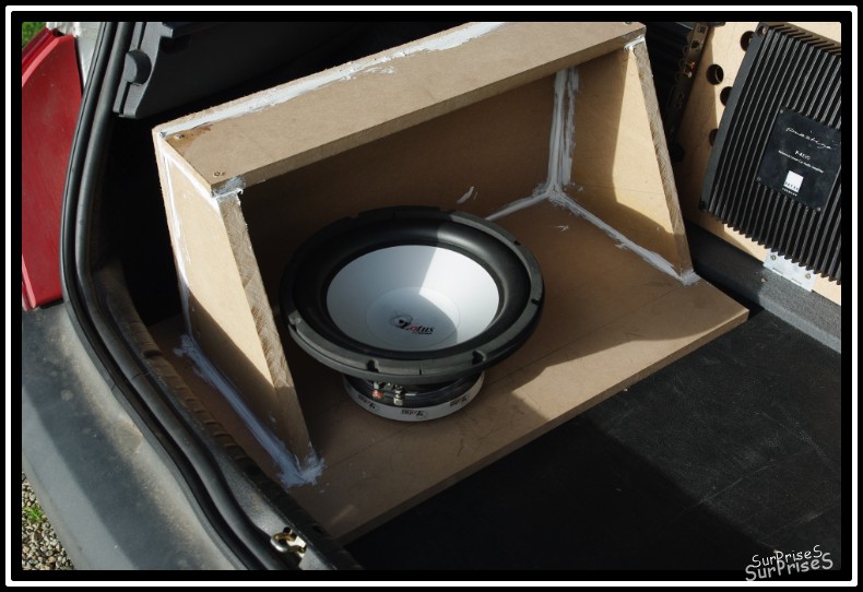

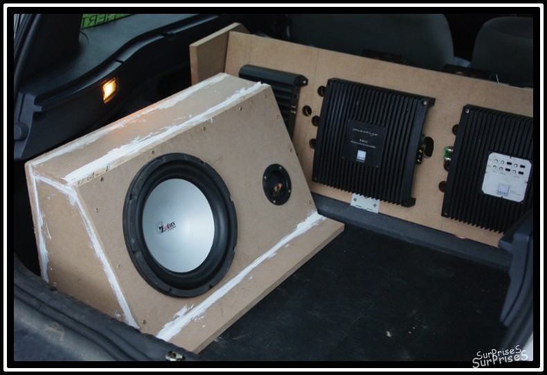

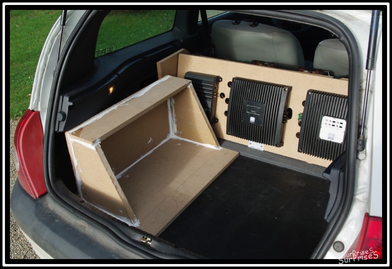

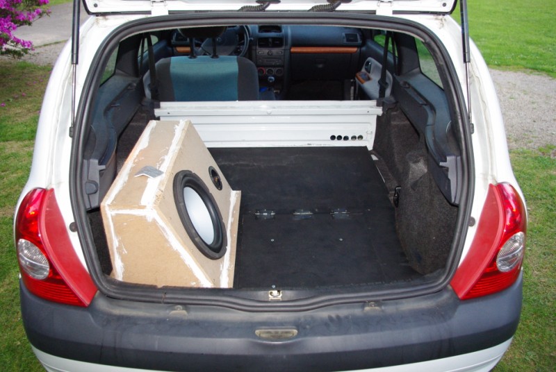

Bon après se montage super intéressant Very Happy, on s'attaque au caisson :p donc il lui faut 40L a peu de chose près pour marché correctement, par contre j'ai pas fait des masse de photo... :

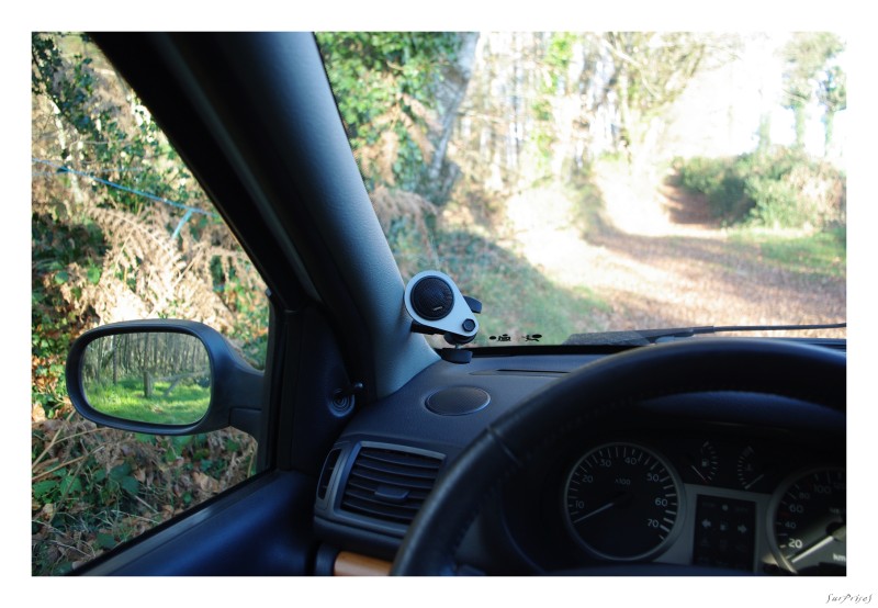

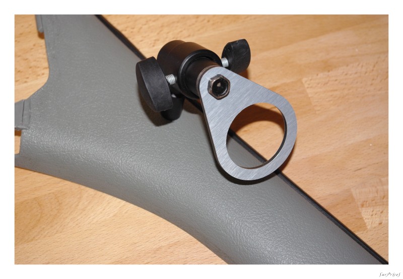

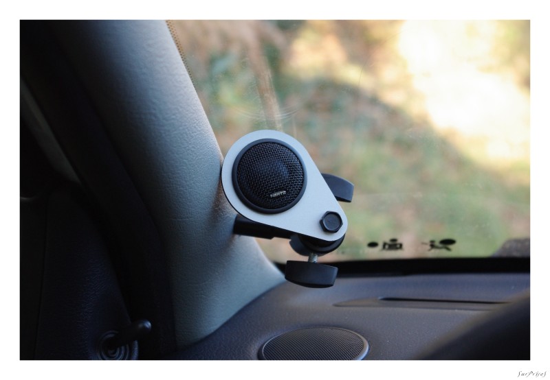

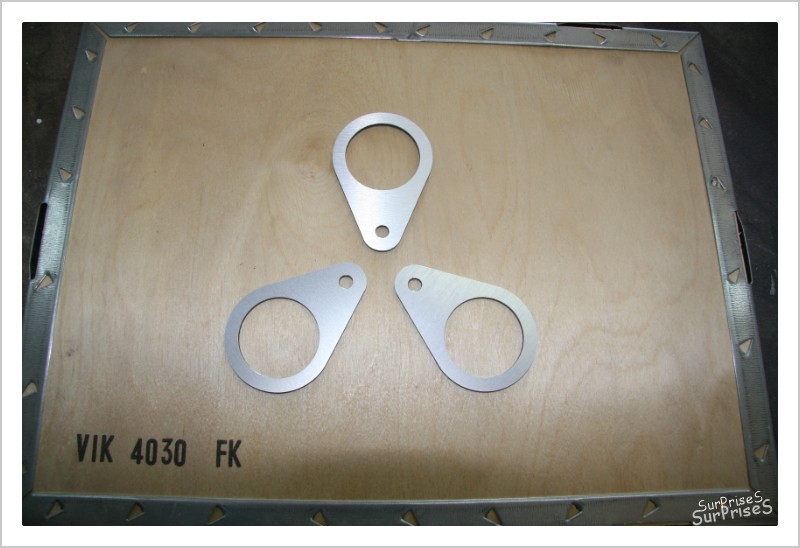

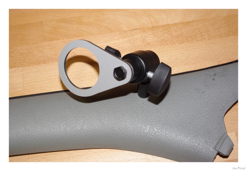

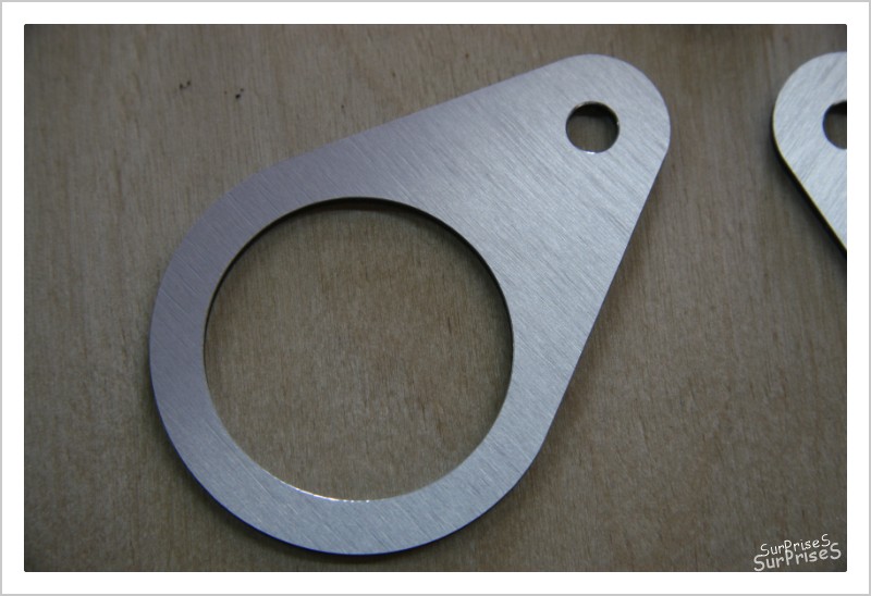

Et pour finir mes nouveaux support de tweet :

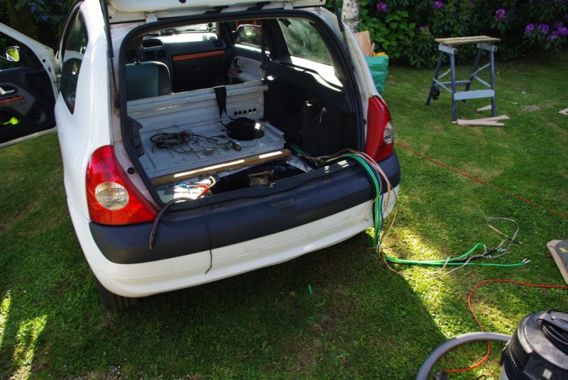

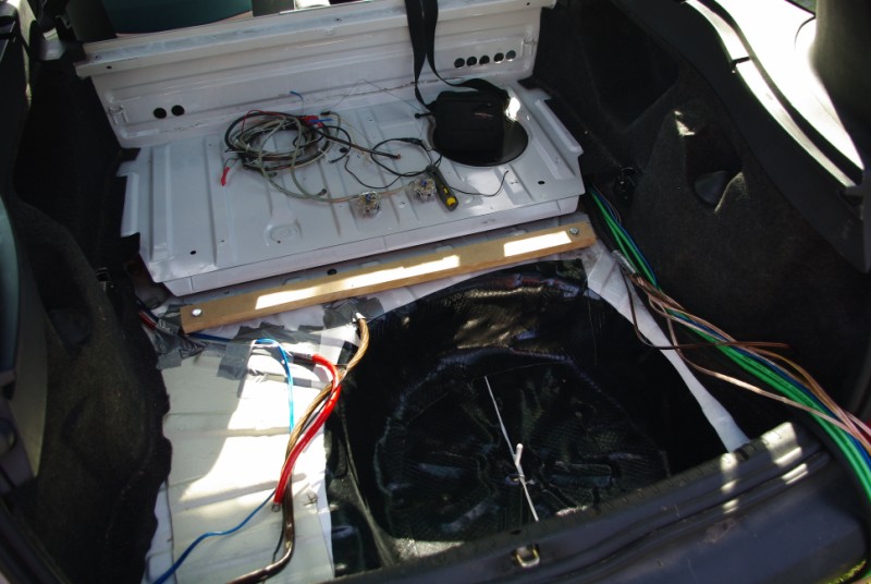

Le tas de câbles dans le coffre :
insono du puits de roue de secours avec tout les câbles :

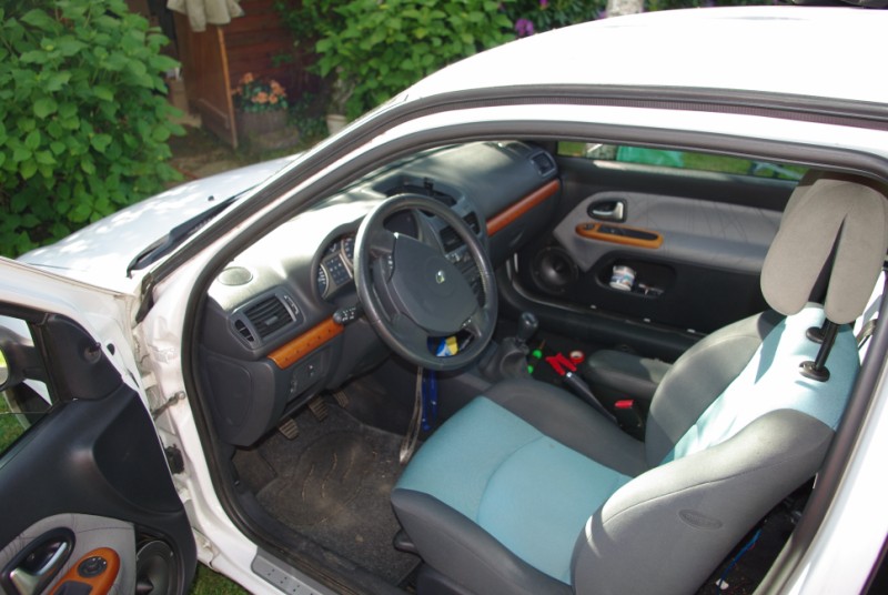

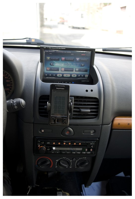

Youhou, un tableau de bord !
Installation des med dans le TDB :
Et une fois monté :
Et le naka en place :

Message  yeti38 le Mer 10 Mar - 13:59
Salut, j'ai une question sur le module de remote
C'est l'ensemble des CI qui forme le module, ou bien un seul CI.
Tu l'as fais toi-même ou bien c'est déjà fait, si tu l'as fait, peux tu expliquer comme tu réalises ce type de CI. J'en ai besoin pour ma propre installation, et je suis en train de réfléchir pour m'en faire un digne de ce nom.
PS: je n'ai pas les bases en électronique (çà date de ma 6ème, donc 18 ans maintenant)
yeti38
Messages : 95
Localisation : Dans les montagnes, près des cimes & loin des cons
Re: Clio 2.2 Carmedia
Message  SurPriseS le Mer 10 Mar - 14:24
Nop, c'est celui qui est le plus à droite, on le voit aussi plus loin à coté du xetec dans le rack.
Sinon, le module n'est pas de moi (je suis aussi doué que toi en elec Very Happy).
C'est un ami qui me la fabriquer, plus d'info ici : http://www.carmedia.org/forum2.php?config=cm&numforum=75&topic=30690
Il là conçu pour l'utilisation que j'en voulais, mais il être modifié légèrement... Lguedin, lui en as fait réaliser un avec quelques modif Wink

tu as raison (on fait une rencontre le 25 avril tu es le bienvenue lol! ). vu leur taille c'est du numérique scratch
Sympa le support des tweets (si tu as plus de photos sur sa fabrication je suis preneur en MP).

Message  SurPriseS le Jeu 18 Mar - 9:29
Je descend dans le sud régulièrement mais pas de votre coté :p (mes parents habites dans le 66 maintenant)
Non, c'est du AB sauf pour la partie sub si y'a qui elle est en classe D (les P5, 5G....)
Je dois pas avoir beaucoup plus de photo des support vu que c'est un copain qui me les à fait avec une CN (pour la partie alu), le reste, c'est un support d'enceinte home.
